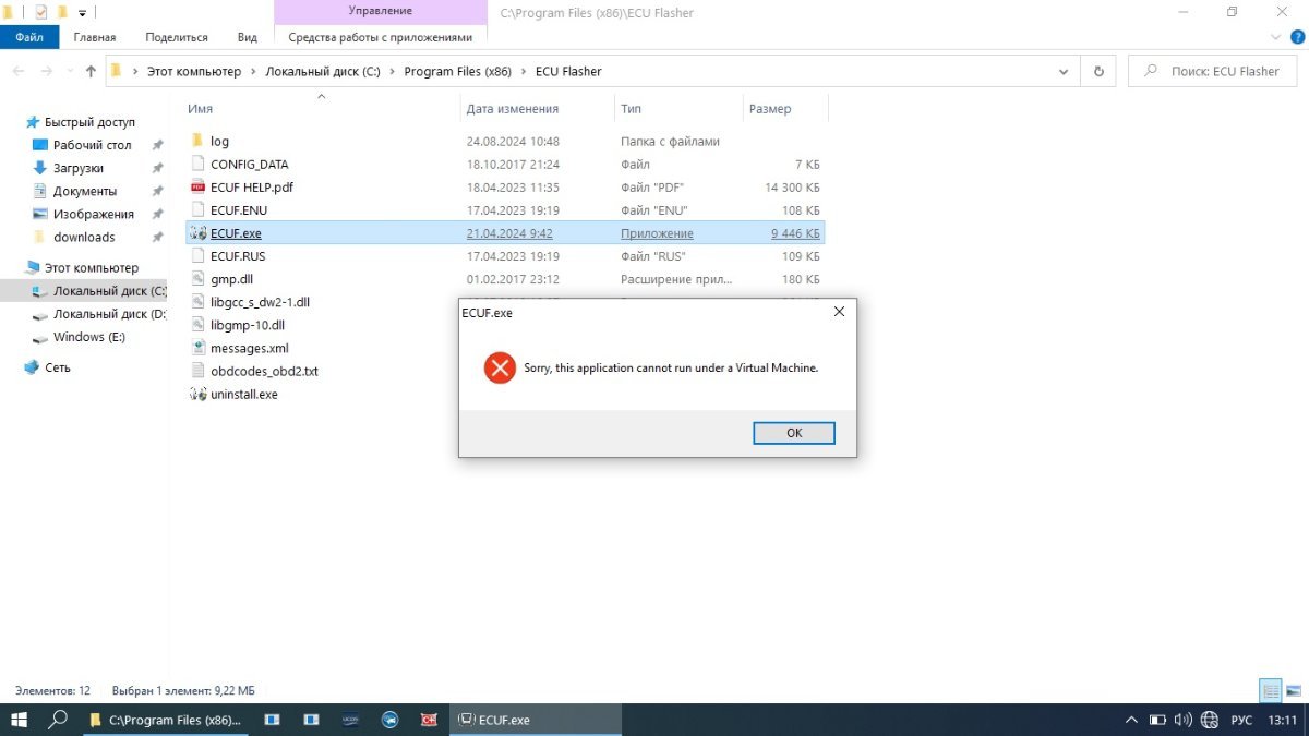

После установки Windows 10 (64 bit), и запуске программы, выскочила ошибка "Sorry, this application cannot run under a Virtual Machine" ("К сожалению, это приложение не может работать под виртуальной машиной"). Я решил данный вопрос, отключением поддержки виртуальной машины на этом ПК:

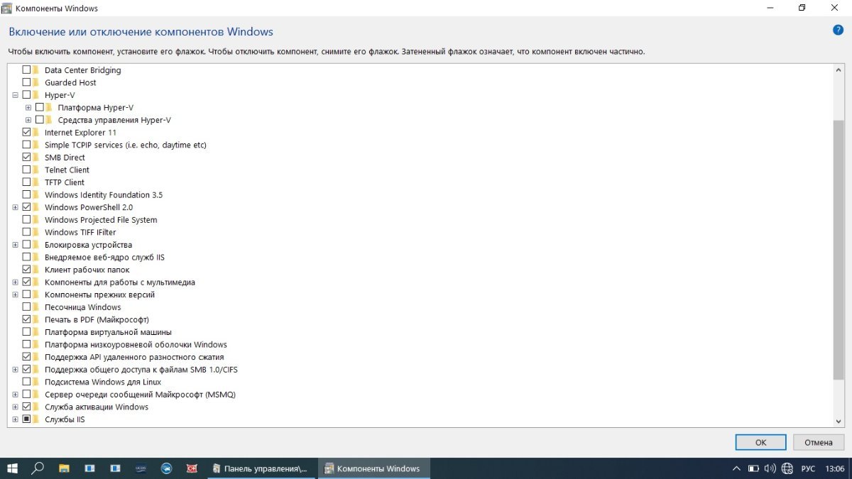

1. В панели управления, выбираем "Программы и компоненты".
2. Далее, "Включение или отключение компонентов Windows".
3. Убрать галочку в строке "Hyper-V".
4. Ок и перезагрузка ПК.
Все программа работает, как и положено! Может кому пригодится.  :)
