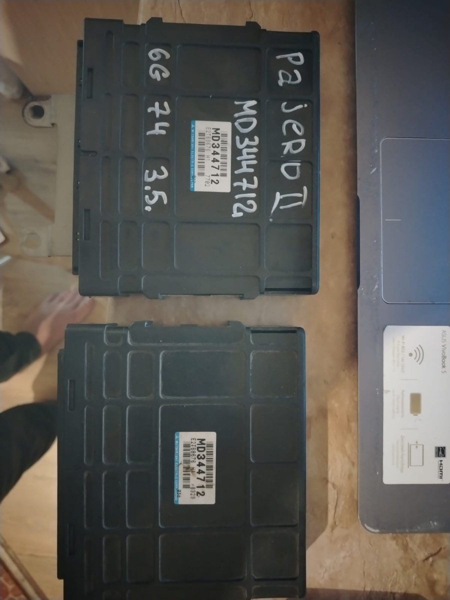

  1. Здравствуйте. Работаю с блоком Mitsubishi MD344712, автомобиль — Mitsubishi Pajero, 1998 год, 3.5L бензин, АКПП. Процессор в ЭБУ: MH7202F 📌 Подключение: Адаптер: OpenPort 2.0 (оригинал) Программа: ECU Flasher Подключение по K-Line (пин 62) BOOT PIN (пин 79) активируется через пин 12 OBD2 разъёма OpenPort Питание подаю от лабораторного блока питания (12 В) ✅ Считывание прошивки проходит стабильно: Идентификация блока есть Прошивка считывается полностью, лог читается корректно ❌ Проблема: Запись не выполняется — происходит ошибка либо в начале процесса, либо перед стартом записи Проверено на нескольких MH7201F, MH7203FA, (MH7202F) — поведение одинаковое: ✅ Чтение — успешно ❌ Запись — не проходит 🔧 Используемый модуль: Модуль приобретён в интернет-магазине EOBD.ru: Mitsubishi MH8304F / MH8301F / MH8302F / MH8202F / MH8105F Согласно описанию, в комплекте также идут модули для процессоров MH7201F, MH7202F, MH7203FA, с поддержкой K-Line и режимом восстановления. Прошу помочь разобраться: Реализована ли запись для MH7202F (MD344712) в данном модуле? Требуются ли дополнительные действия, активация или определённый порядок запуска? Может ли быть программное ограничение по бутлоадеру? Лог и фото блока прикладываю ниже. Готов предоставить дамп прошивки по запросу. Заранее благодарю за поддержку. прошивки.rar log_2025.04.17.txt
