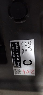

  2. ЭБУ вот с таким шильдиком
  3. Парни, модуль Denso ECU Flasher Gen2 SH72XXX, 1N83M, MPC5746R - кто имеет этот модуль и прошивал Hino 300 4.0L отзовитесь, пожалуйста, как все прошло. Просится на перепрошивку, блок ЭСУ под кабиной у правого колеса, машина 2021 года. Какое питание подавали 12 вольт или 24, какой адаптер опен или сканматик? Что применяли повер бокс или универсальный кабель с автоматической подачей напряжения (например от 71 блока для сканматика).
