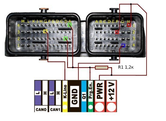

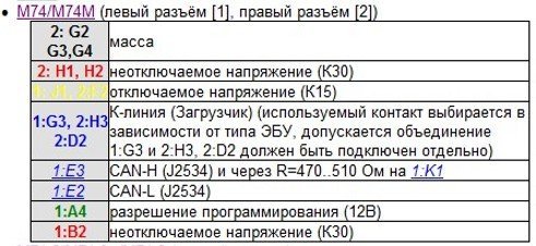

  3. Всем привет. Хотелось бы уточнить схемы подключения М74M (CPU: SAK-XC2060M) в режиме BSL. Вот из справки комбика Не совсем понятно это А это из ММК Что брать за основу?
