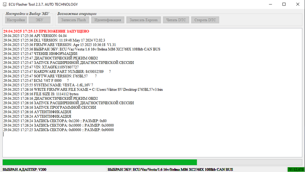

  • Десять минут назад уехала веста 1.6 с m86. Модуль огонь 1 м 35 секунд запись через разъём. ). Молодцы ребята. 👍
  • я думаю вам стоит написать автору стороннего флешера и задать этот вопрос. я вам так скажу, после записи прошивки отправляется команда ресет ЭБУ, это равносильно отключению питания ЭБУ, по этому что

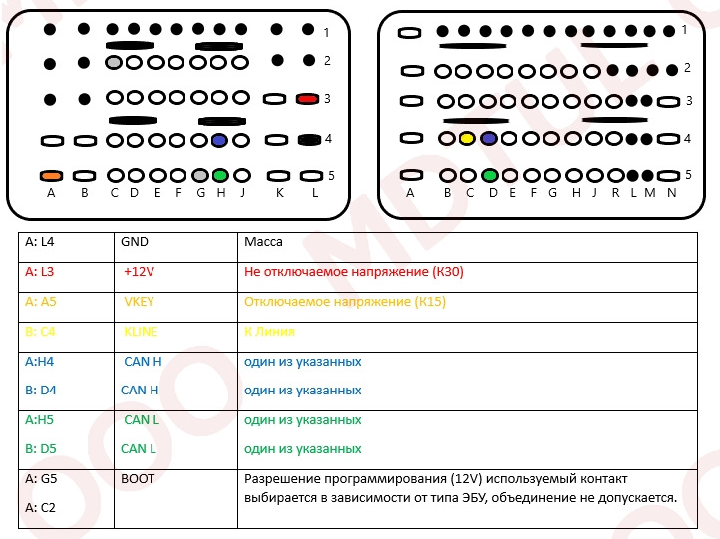

Всем привет.  Хотелось бы уточнить схемы подключения М74M  (CPU: SAK-XC2060M) в режиме BSL.
Что брать за основу?
52 минуты назад, Гриша сказал:
у них BSL режим через CAN шину работает, у нас через K-Line, по этому это к нашему не относиться.

Зачем вам что то непонятное ждать. Есть схема по питанию везде только на большом разъёме C4 к линию цепляйте и вкладкой BSL читайте. Так как эти блоки опасно шить по обд ительма.

Модуль ПО ВАЗ можно писать на машине и так же М74М. А ПО Ителма пишется и читается в bsl режиме. И так же можно и ПО ВАЗ читать и писать в bsl режиме. Роли не играет какое ПО стоит в М83 для bsl.
