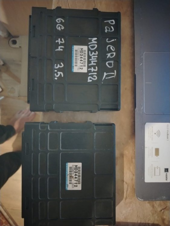

MD344712 (MH7202F, Pajero 1998) — чтение успешно, ошибка при записи через OpenPort + ECU Flasher
Здравствуйте.
Работаю с блоком Mitsubishi MD344712,
автомобиль — Mitsubishi Pajero, 1998 год, 3.5L бензин, АКПП.
Процессор в ЭБУ: MH7202F
📌 Подключение:
  • Адаптер: OpenPort 2.0 (оригинал)
  • Программа: ECU Flasher
  • Подключение по K-Line (пин 62)
  • BOOT PIN (пин 79) активируется через пин 12 OBD2 разъёма OpenPort
  • Питание подаю от лабораторного блока питания (12 В)
Считывание прошивки проходит стабильно:
  • Идентификация блока есть
  • Прошивка считывается полностью, лог читается корректно
Проблема:
  • Запись не выполняется — происходит ошибка либо в начале процесса, либо перед стартом записи
  • Проверено на нескольких MH7201F, MH7203FA, (MH7202F) — поведение одинаковое: Чтение — успешно
    Запись — не проходит
🔧 Используемый модуль:
Модуль приобретён в интернет-магазине EOBD.ru:
Mitsubishi MH8304F / MH8301F / MH8302F / MH8202F / MH8105F
Согласно описанию, в комплекте также идут модули для процессоров MH7201F, MH7202F, MH7203FA, с поддержкой K-Line и режимом восстановления.
Прошу помочь разобраться:
  • Реализована ли запись для MH7202F (MD344712) в данном модуле?
  • Требуются ли дополнительные действия, активация или определённый порядок запуска?
  • Может ли быть программное ограничение по бутлоадеру?
Лог и фото блока прикладываю ниже.
Готов предоставить дамп прошивки по запросу.
Заранее благодарю за поддержку.

вы сами пишите OpenPort 2.0 (оригинал), а сами используете ВЫБРАН АДАПТЕР: SM2 USB.
софт вам кричит: PassThruSetProgrammingVoltage ERR_NOT_SUPPORTED.
берете OpenPort 2.0 (оригинал) и работаете
