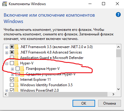

Опубликовано 1 апреля, 20232 г. После установки Windows 10 (64 bit), и запуске программы, выскочила ошибка "Sorry, this application cannot run under a Virtual Machine" ("К сожалению, это приложение не может работать под виртуальной машиной"). Я решил данный вопрос, отключением поддержки виртуальной машины на этом ПК: 1. В панели управления, выбираем "Программы и компоненты".2. Далее, "Включение или отключение компонентов Windows".3. Убрать галочку в строке "Hyper-V".4. Ок и перезагрузка ПК.Все программа работает, как и положено! Может кому пригодится.
Опубликовано 10 декабря, 20232 г. Откройте панель управления на компьютере. Выберите Программы - Программы и компоненты. Нажмите Включение или отключение компонентов Windows. Разверните последовательно разделы Hyper-V - Платформа Hyper-V. Снимите флажок Гипервизор Hyper-V. На устройствах с Windows 10 "Домашняя" снимите флажок Платформа низкоуровневой оболочки WIndows. Потом ребут. все.
Опубликовано 25 июня, 20241 г. По дано инструкции, к сожалению галочка напротив "Hyper-V" не стояла, пролистав ниже до пункта "Платформа виртуальной машины" и убрал галочку, перезагрузился и все ок...

Опубликовано 8 декабря8 дек I'm installing EcuFlasher on a Windows 11 PC. After completing the installation, I connected the dongle, and when I open the application, I get the message: "Sorry, this application cannot run in a virtual machine." I checked the virtual machine compatibility settings, as Krox suggested in his post, and I see that this function is disabled on my PC, as shown in the attached image. However, I'm still getting the same message, and EcuFlasher isn't working.Can you please help me?Thanks
Опубликовано 9 декабря9 дек You must disable Hyper-V technology on your computer. To do this, run the command prompt as an Administrator and enter the command: bcdedit /set hypervisorlaunchtype offAfter that, restart your computer.An alternative method (if the recommendation above did not help): disable virtualization technology in the BIOS.On Windows 11, you must also disable the "Kernel isolation" option in the system properties.
